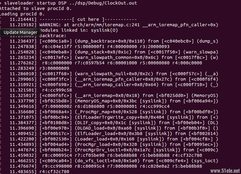

dsp主要是向共享区写数据,单独仿真的时候没有问题,难道用linux syslink加载的程序需要特殊处理?
可以参考IPC里面的DEMO来做
如果操作共享区域,一般LINUX要把这段RESERVE出来,通过IO_REMAP来访问。
DSP这边要把这段加到resource table里面
