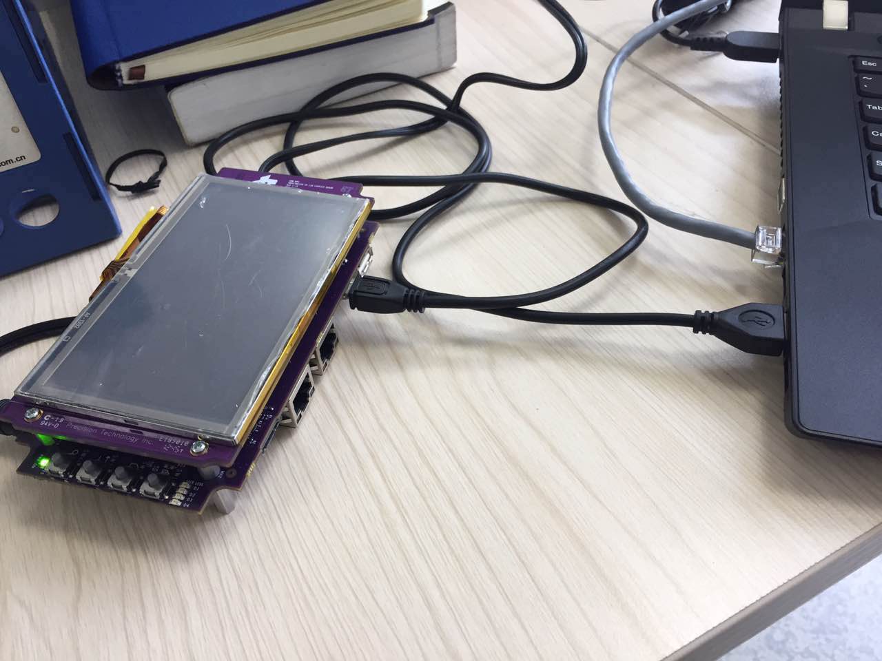

大家好,我刚拿到了AM335x的demo板,但是上面就一根USB线,我如何在超级终端打印调试信息?需要安装驱动才能使用还是在超级终端进行什么设置?谢谢!
板子拿到的时候里面没有SD卡,因此我想自己制作一张SD卡进行boot,但是目前看不到打印信息,这根USB线连接到PC机后如何转换成串口在超级终端进行操作?我看user guide里面只写了将网口和USB接到PC机,并没有写如何在超级终端发现USB口,谢谢
是的,通过FT2232L 芯片实现usb转串口。
http://processors.wiki.ti.com/index.php/AM335xStarterKitHardwareUsersGuide#USB_to_UART.2FJTAG
Quick start guide可以参考下的文档。
http://www.ti.com/lit/ug/sprw236b/sprw236b.pdf
