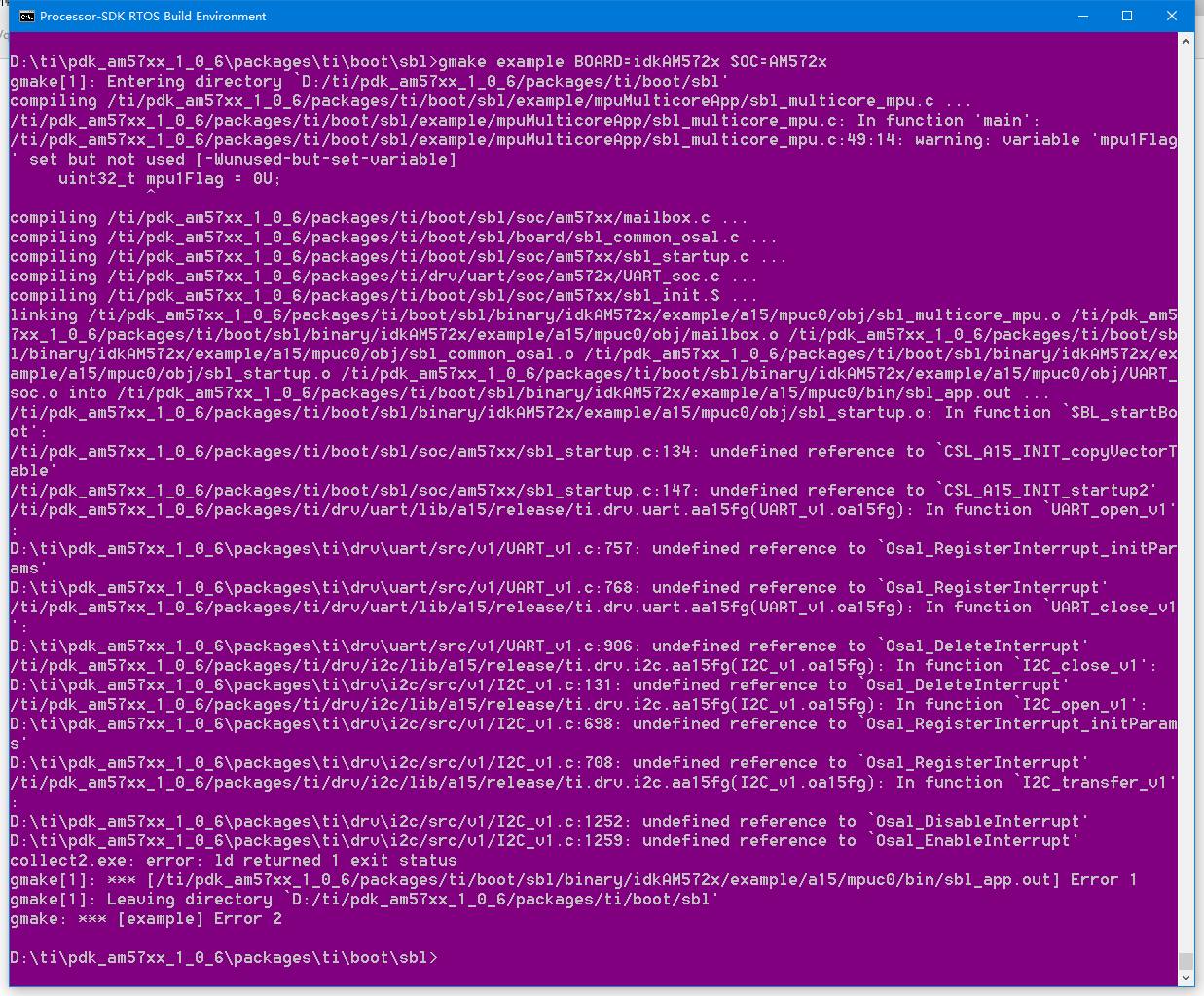

AM5728最新的RTOS SDK中SBL里的多核例子编译通不过
安装ti-processor-sdk-rtos-am57xx-evm-03.03.00.04-Windows-x86-Install.exe后,设置环境变量以后,在\ti\pdk_am57xx_1_0_6\packages\ti\boot\sbl目录下调用编译example命令后,链接出现问题,看出错的信息,应该是调用的一些函数没有链接,不知道修改什么地方才能将缺失的文件添加到链接的路径中来,请指点!!
