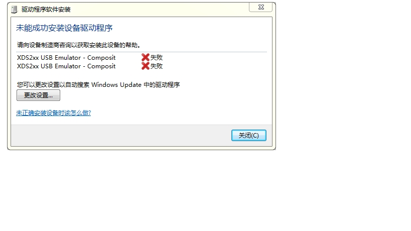

仿真器型号spectrum Digital XDS200,安装显示如图,请问是什么原因呢?
看一下USB线和USB口是否有问题?插上仿真器后,windows会自动识别的。

usb线和口以及仿真器本身都是没有问题的,插上也能自动识别安装,知识安装完毕就是如上图的状态,win7 64位 的系统。
而且我这里有3台电脑,我按照同样的步骤分别在3台电脑上安装,只有一台正常,插上就能用,其余两台都是如上一样的问题!

其他两台不能连的电脑跟能识别的电脑配置上有什么不一样?操作系统什么都一样吗?
附件打不开,把截图贴出来吧。
三台机器都是DELL E5470 同一个型号的笔记本,一个批次买回来的,都是win7 64bit,都是装的ccs5.5,仿真器xds200
是不是笔记本的usb口驱动能力不够,识别不了。
具体还是问一下Spectrum Digital公司,看他们是否有好的建议。

问题终于在尝试中解决了,找了TI, 给SPECTRUM DIGITAL 发过邮件,都说插上就能用,偏偏我的CCS5.5插上就是用不了。
解决方法分享:安装官方CCS6,安装时记得关掉杀毒软件,安装完毕,插上仿真器SPECTRUM DIGITAL XDS200,驱动就自动安装好了。
如果失败,卸载之前的驱动,拔掉仿真器,再插一遍,就会自动安装。谢谢!
