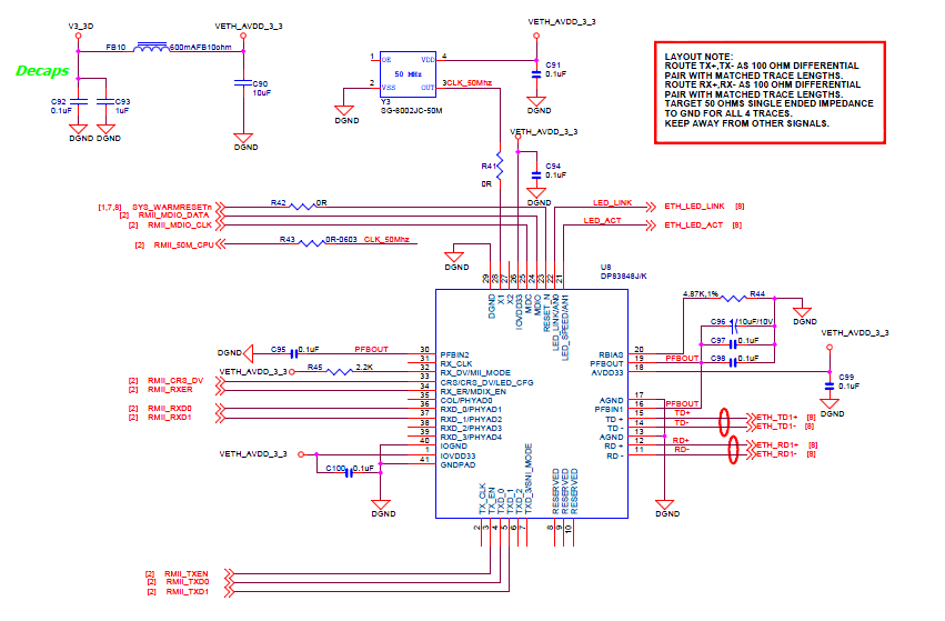

大家好,
我使用AM3352+DP83848J,在uboot下进行调试,主要修改了phy_addr=1,phy mode=RMII,pinmux以及配置phy为CONFIG_PHY_NATSEMI.
在使用ping命令,ping路由器时,提示
ARP Retry count exceeded; starting again
ping failed; host 192.168.0.1 is not alive
以下是我用mdio读出dp83848J的相关寄存器值:
BMCR=0x3100
BMSR=0x786d
PHYIDR1=0x2000
PHYIDR2=0x5c90
ANAR=0x1e1
ANLPAR=0x45e1
ANER=0x07
ANNPTR=0x2801
PHYSTS=0x2815
RBR=0x25
PHYCR=0x8021
PHYSTS这个寄存器,提示Receive Error Latch与False Carrier Sense Latch错误,麻烦帮忙分析一下什么原因.
我在网上找到一个贴子,也是类似这种错误,他说需要改一个电阻到68欧姆,这个一定是阻抗匹配造成的问题吗?还是可能别的原因?
e2e.ti.com/.../562265
我们对R43电阻进行调整,因没有68欧姆电阻,所以用了51欧的,测试现象一样.
另附上网络部分的原理图,期待大家帮忙,谢谢!
