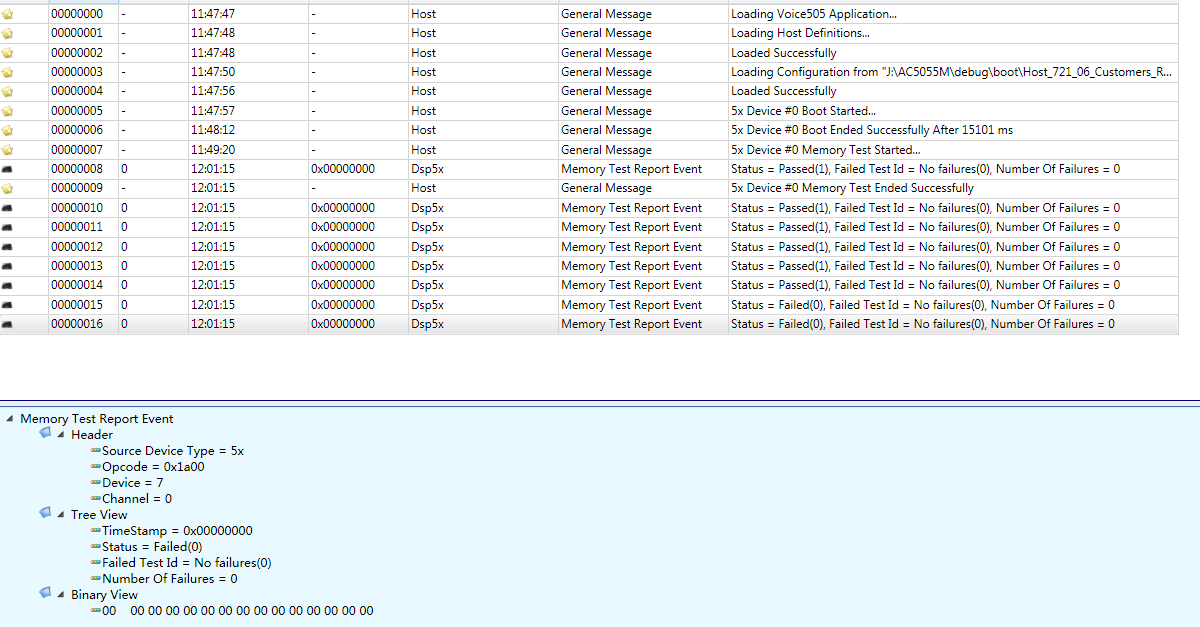

    附件图片为c6678 的内存测试结果图片
    每次测试返回8条状态信息,这8条内存测试结果的信息 按我的理解应该是对应的64位内存数据总线 8*8, 其中有6条返回测试成功的信息 2条返回测试失败的信息, 我的意思 是 是否可能是有 一个内存芯片 16位数据线 测试不对 ?

    1, 你说的ddr3 配置问题 是说配置参数可能没生效,要不然 不会 随机或与本板实际pcb layout  相差太大的 ddr leveling 参数 生产的kernel  ,也能正常boot 工作?
