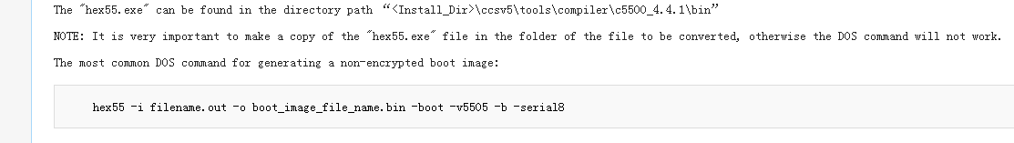

tms320c5517 如何通过spi接口 加载程序?
Expert 2137 points
我现在选用的是 Atmel AT25DF081A。然后连接到dsp 的spi接口 选用的使能是spi_cs0,下面如何具体的操作?
