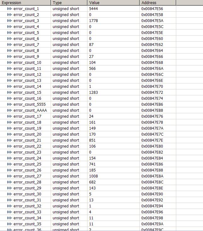

c6678EMIF模块与FPGA问题连接
我使用C6678EMIF口与FPGA连接时采用EMIF模块的地址线EMIFA[9:0]与FPGA设定的地址线A[9:0]一一连接,未使用手册上的EMIF模块的地址线EMIFA[23],因此dsp程序对EMIF模块访问时需将访问地址右移两位即为EMIFA[9:0]的输出地址,现在遇到如下问题:
(1)在运行DSP程序(见附件)通过设置了一个10kHZ的定时中断不断的触发程序运行,但是程序中对其16个地址连续的写入数值后,再连续的回读进行测试,发现总是有写和读不一致的情况发生,并对发生的次数进行累加(对应通道1~16),结果见图。
(2)程序中对FPGA特定的地址设置了常数,当使用DSP的EMIF对其进行读时,如果不加(1)所述的写后在读的过程,单独对含常数的FPGA地址进行读,上一之后读的没问题,没读的错误发生,加上一之后,问题就出现了(见图通道17~48和读AAAA和5555两通道))
