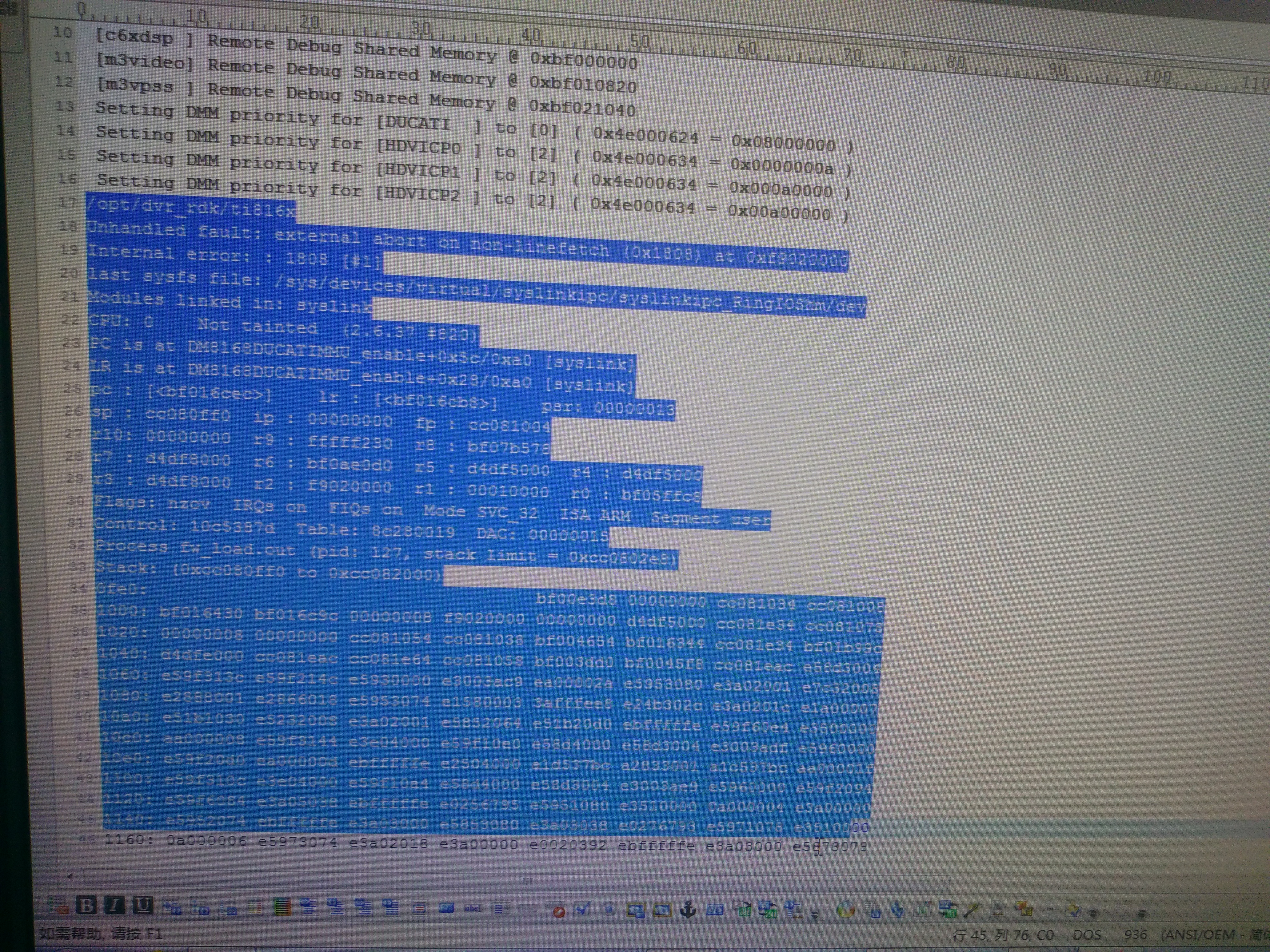

在a8的main函数加软件看门狗,复位后,在执行load.sh失败,难道看门狗复位只复位了a8吗?
串口打印的错误如照片,请帮忙看下,谢谢!
你好,
通常建议的是软件看门狗启动后,利用看门狗的输出,输入给复位芯片,复位整个板子和芯片。
