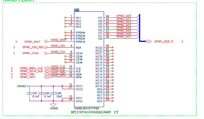

我使用的SDK版本是:ti-processor-sdk-linux-rt-am335x-evm-02.00.02.11-Linux-x86-Install.bin,在sd卡启动后,想将MLO和u-boot.img烧写到nand中去,发现识别不了nand,mtdparts命令打印:Device nand0 not found!

先在u-boot下的NAND操作函数里加一些打印,看看是在执行哪个函数返回的。
您好,我查看mux.c 文件了
static struct module_pin_mux nand_pin_mux[] = {
{OFFSET(gpmc_ad0), (MODE(0) | PULLUP_EN | RXACTIVE)}, /* NAND AD0 */
{OFFSET(gpmc_ad1), (MODE(0) | PULLUP_EN | RXACTIVE)}, /* NAND AD1 */
{OFFSET(gpmc_ad2), (MODE(0) | PULLUP_EN | RXACTIVE)}, /* NAND AD2 */
{OFFSET(gpmc_ad3), (MODE(0) | PULLUP_EN | RXACTIVE)}, /* NAND AD3 */
{OFFSET(gpmc_ad4), (MODE(0) | PULLUP_EN | RXACTIVE)}, /* NAND AD4 */
{OFFSET(gpmc_ad5), (MODE(0) | PULLUP_EN | RXACTIVE)}, /* NAND AD5 */
{OFFSET(gpmc_ad6), (MODE(0) | PULLUP_EN | RXACTIVE)}, /* NAND AD6 */
{OFFSET(gpmc_ad7), (MODE(0) | PULLUP_EN | RXACTIVE)}, /* NAND AD7 */
{OFFSET(gpmc_wait0), (MODE(0) | RXACTIVE | PULLUP_EN)}, /* NAND WAIT */
{OFFSET(gpmc_wpn), (MODE(7) | PULLUP_EN | RXACTIVE)}, /* NAND_WPN */
{OFFSET(gpmc_csn0), (MODE(0) | PULLUDEN)}, /* NAND_CS0 */
{OFFSET(gpmc_advn_ale), (MODE(0) | PULLUDEN)}, /* NAND_ADV_ALE */
{OFFSET(gpmc_oen_ren), (MODE(0) | PULLUDEN)}, /* NAND_OE */
{OFFSET(gpmc_wen), (MODE(0) | PULLUDEN)}, /* NAND_WEN */
{OFFSET(gpmc_be0n_cle), (MODE(0) | PULLUDEN)}, /* NAND_BE_CLE */
{-1},
管脚没有复用。
就是识别nandflash的时候,dev_id = 0;
请问您一下,有可能是什么原因的,还是需要修改什么地方
