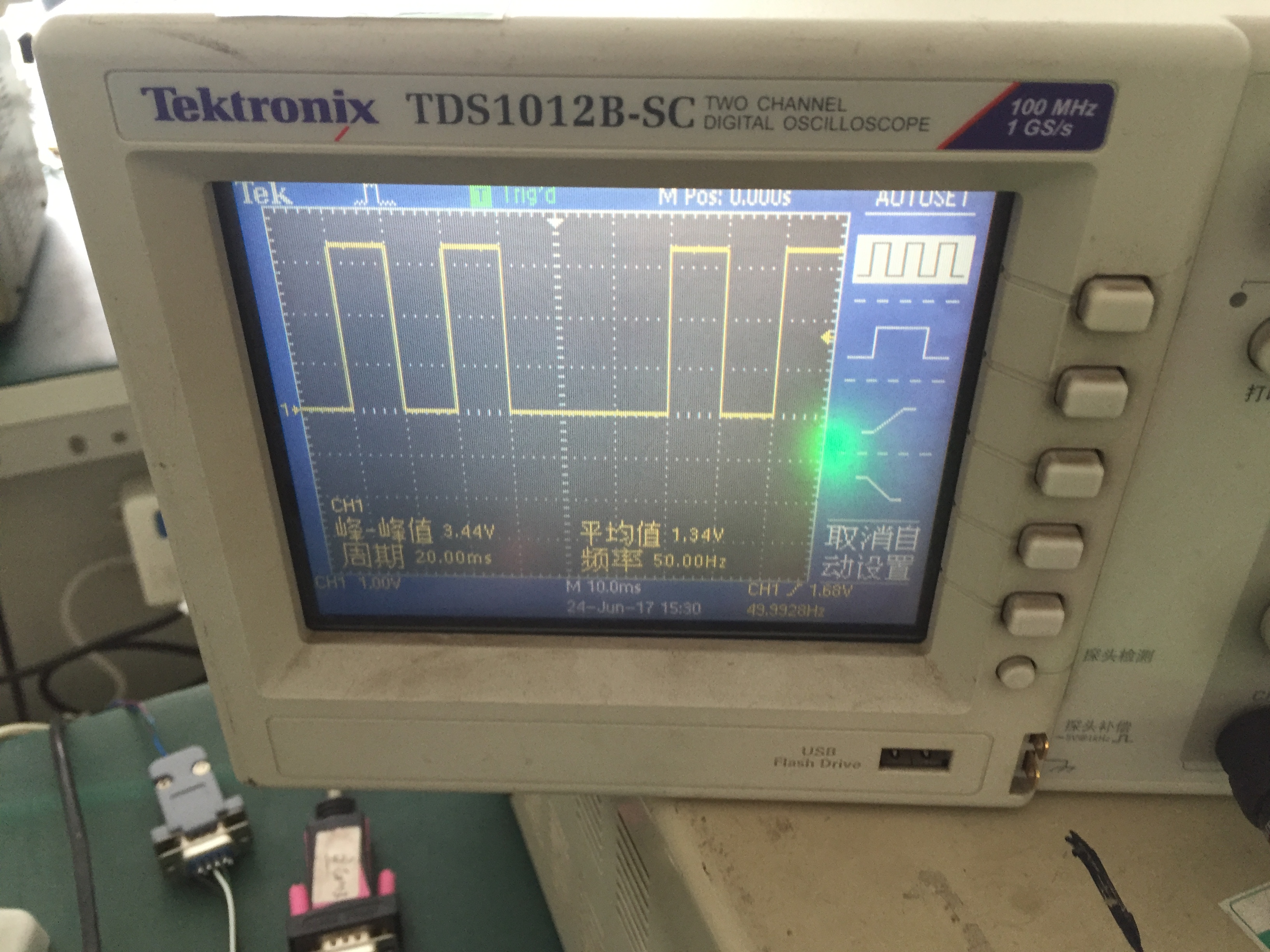

  • 我现在测试程序
    //定时器中断
    interrupt void gptIsr() //定时器0中断
     使用  TEST_ON  TEST_OFF  产生10ms的方波
    //主函数
    while(1)
    LED1_OFF ;LED2_OFF ;
    若是主函数LED1_OFF ;LED2_OFF ;这个屏蔽。 TEST 就是一个标准的10ms为周期方波信号。
     但是若是加了LED1_OFF ;LED2_OFF ;就不是标准的方波信号了。见附图2.
    我个人分析是由于在处理LED1_OFF ;LED2_OFF ;这个语句的时候 突然来定时器中断了,而此时IODATAOUT1这个寄存器的值被挂起,而中断中TEST_ON      --TEST_OFF     又使用到IODATAOUT1这个寄存器,与主函数中的IODATAOUT1寄存器冲突导致的。
    老师不知道我这样的分析是否正确?
