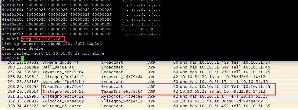

打算使用RMII扩展外部网络,想在BBB上面做一下前期验证。经过修改硬件和代码后,在uboot和内核里面,ping外部网络,用wireshark可以监视到BBB,向外发送数据,可是接收不到。用示波器查看RXD1,和RXD0 CRS_DV上面都有波形数据。

修改  gmii_sel 寄存器,为0x45,在uboot下面查看确实已经配置成功。
 在论坛里面看到有人曾经问道过此类问题,不过最后不知怎样解决的。请专家指教,谢谢!!
