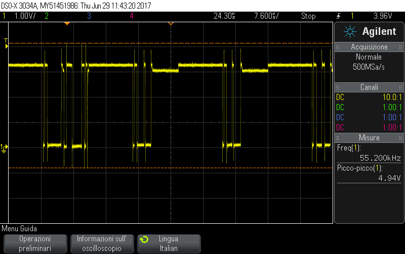

新手请教大家一个问题:
我调试DM368的UBOOT,用的是DVSDK4.02,   打印信息如下,
我按键盘让系统停在UBOOT里面,测量DM368 配置Ethernet PHY的2个GPIO,MDC ,MDIO,发现MDC一直有CLK,   MDIO一直循环查询0-31的PHY ID的寄存器0,  我的网卡芯片是LAN8710,PHY ID 0,可以看到查询到设备地址为0的时候,PHY芯片有正确的回复,看了打印,和int davinci_emac_initialize(void),感觉已经初始化成功了,怎么还在循环地址不停查询呢?附件图片是MDIO管脚的波形

Net: Ethernet PHY: GENERIC @ 0x00
DaVinci-EMAC
