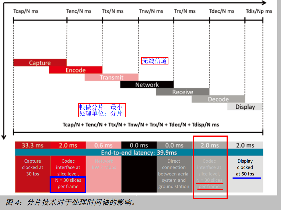

专家您好:
在TI的公开文档《支持视频功能无人机的低延迟设计注意事项 》中,有关于无人机上的视频编解码延时降低的方案,提到需要做帧内的分片,再做H264的编解码。
请问如何配置HDVICP的H264的编解码参数? 才能实现帧内分片的编解码,达到降低延时的目的。
谢谢。
专家您好:
谢谢。
你好,
请参考:
http://processors.wiki.ti.com/index.php/DM36x_H.264_encoder_FAQ#How_to_use_DM36x_H.264_Encoder_Low_latency_call_back_APIs_for_achieving_slice_level_captue_and_encode.C2.A0.3F
http://processors.wiki.ti.com/index.php/H.264_DM36x_Ver_2.0_Codec#Gradual_Decoder_Refresh_.28GDR.29
