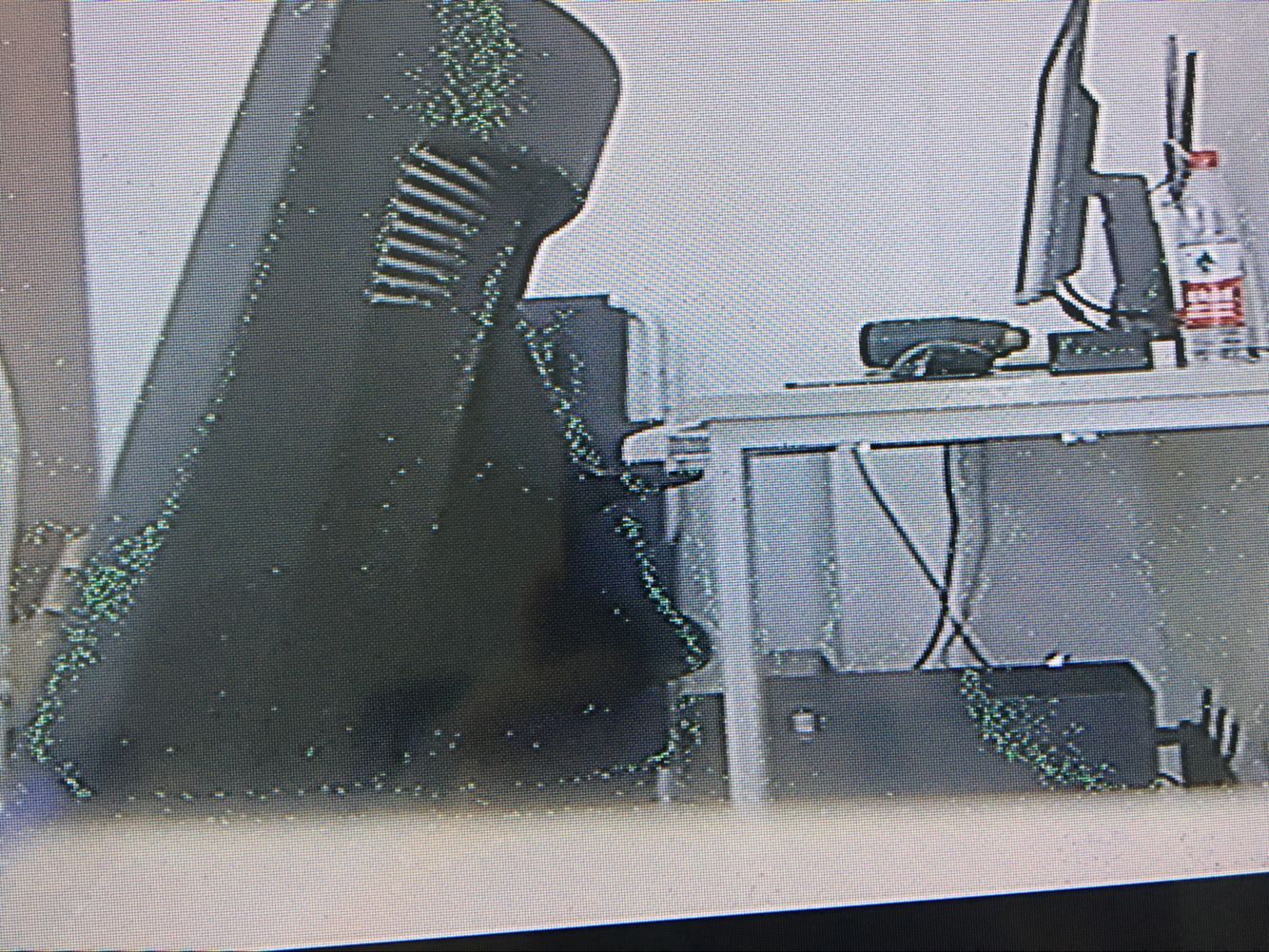

DM8168 EVM + Daughter 子卡采集分量高清视频,有绿色噪点
Other Parts Discussed in Thread: TVP7002
用DM8168 EVM + Daughter 子卡采集1080P/60 分量高清信号, 用板上的HDMI接口输出视频有绿色噪点在亮度变化比较大的地方(比如物体边缘处),采集器件是TVP7002。在英文论坛上搜了一下,同样的问题, 有大神说是采样的set up -hold violation ,于是试着修改了TVP7002的  0x18 寄存器的CLK POL 但是无效果, 用板上另外一路TVP7002输入采集,结果也一样。  测试过输出彩条测试图片,是正常的,修改了HDMI的输出时钟, 就是那个148500,有一些效果,但是噪点任然存在。而且不修改148500的时候,窗口无信号的没有噪点,修改过后,所有窗口都有干扰,感觉不像是输出端的时钟问题。清大神帮我分析下吧,谢谢
