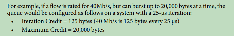

你好,我在看multicore navigator user guide 4-40页 对下图所示一段不太懂,其中的Maximum Credit=20,000byte是怎么算出来的?
