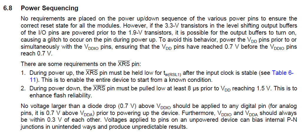

请教一下,AM3352的VDDS的1.8V必须和VRTC的1.8V是同时上电吗?
Other Parts Discussed in Thread: AM3352
请教一下,AM3352的VDDS的1.8V必须和VRTC的1.8V是同时上电吗?如果VDDS的1.8V后上电会怎么样?目前板子不打印CCC
