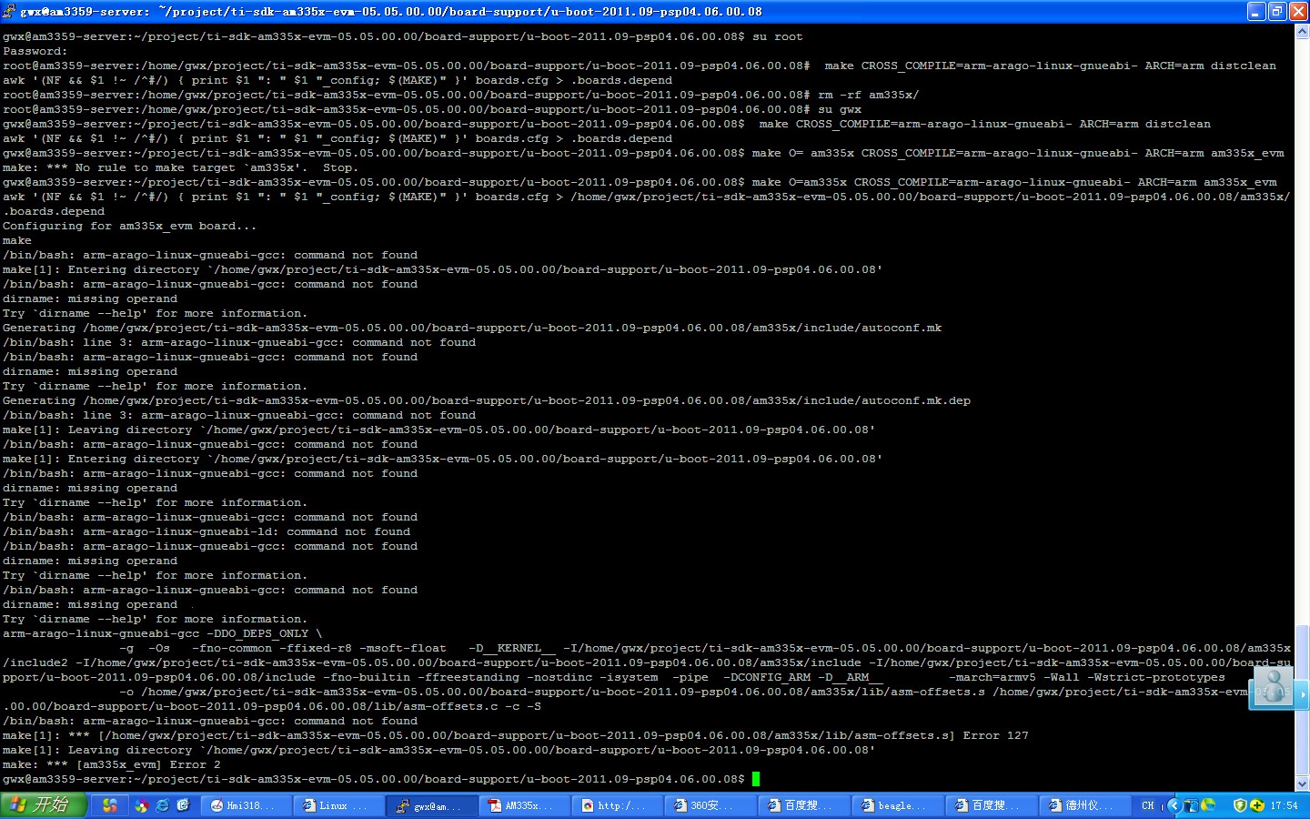

安装完SDK后,按照TI的文档编译U-BOOT后出现了/bin/bash: arm-arago-linux-gnueabi-gcc: command not found
求解答,十分感谢

交叉编译环境没有安装,或者编译环境安装后工具链的路径没有正确指定。看guide
果然是编译环境安装后工具链的路径没有正确指定。指定EXPORT PATH路径就可以了
