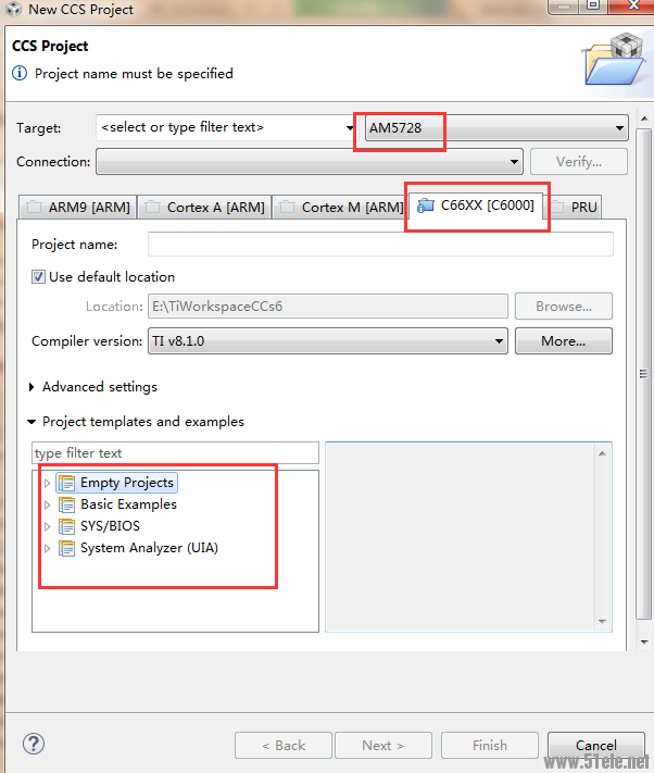

在windows开发环境+ccs6.13,要怎样才能创建带iPC3.0的工程?使用创建ccs工程是,没有看到创建带IPC的例子,如下:

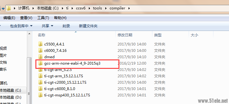

,难道只能在linux下开发?arm核准备跑linux,我看cc6安装后自带交叉编译工具,如下:
这个工具不能用于linux下,arm核的程序开发吗?

在BIOS下不是有个IPC INSTALL guide么?
http://processors.wiki.ti.com/index.php/IPC_Install_Guide_BIOS
看这里的描述是有BIOS/LINUX/QNX几种选择的
http://processors.wiki.ti.com/index.php/IPC_3.x
但回到你用AM5728的产品本身上来,不管是LINUX还是RTOS都有IPC 的使用guide,这里的例子和描述看过了吗?
Linux的:http://processors.wiki.ti.com/index.php/Processor_SDK_Linux_Software_Developer%E2%80%99s_Guide
RTOS的:http://processors.wiki.ti.com/index.php/Processor_SDK_RTOS_Software_Developer_Guide
要怎样配置才能win7系统使用交叉编译工具,编译am5728的arm运行linux系统下的linux-arm程序。不使用虚拟机
