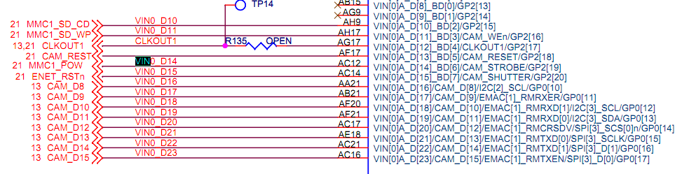

在调试8148板子时遇到一个问题:
我们用Camera Interface(I/F) 接口接视频输入,连Sensor传入图像没有问题,连接方式如下: .png)
另外,我们还想用这个接口接收从FPGA传入的标准的bt.1120的视频数据.
于是有下面两个疑问:
1.Camera Interface
能不能接受BT.1120的数据,内同步外同步都可以?
2.如果能的话,在接sensor的配置的基础上,能否有一个如果修改或者配置的指导?

回答第一个问题:
1.Camera Interface 能不能接受BT.1120的数据,内同步外同步都可以?
可以接收BT.1120. VIP需要配置为16bit模式,最好使用内同步。因为BT1120并不要求输出同步信号。
