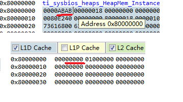

咨询一个问题,我用c6678进行双核通信,一个工程跑bios,另外一个工程裸奔,使用共享变量通信,我在bios下使用了cache_wb()函数,据说是bios默认使能了cache,在裸奔情况下,我没有使能cache,但为了安全起见,我还是禁止使用了cache,但是共享内存通信不能成功,我在0x80000000处也看到了其中一个工程确实写入了了变量,但是另一个工程的0x80000000处的变量没有变化请问怎么回事,既然是同一个地址为什么会有两种不同显示 ?

下面的图是在bios工程下截取的可以看到确实把数据写到了共享内存处,但是在裸机的工程查看此处的数值没有变化
