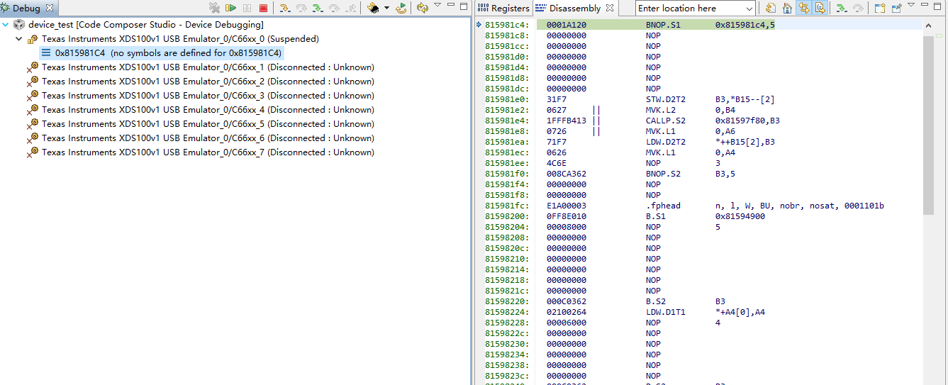

我使用 TMDSEVM6678L 做硬件调试。之前都使用正常,但是今天再次下载程序却提示 no symbols are definee for **** 请问这是什么原因?
map文件 我还没看过 但是同样的程序,我新建工程就能跑,但是跑通一次后再跑第二次就跑不动了。。
每次重新运行的时候,试试在ccs里reset或者restart一下。
