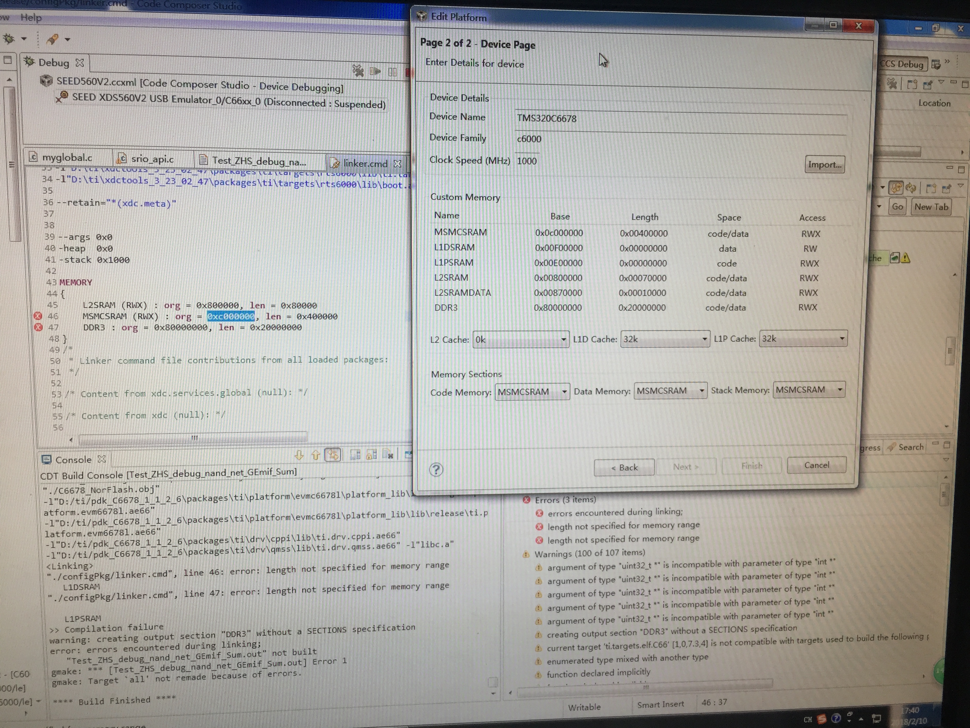

大家好,我用的是CCS5.2,TMS320C6678板卡 ,在用sysbios的时候出现错误,一直解决不了,想问问大家:
我想把L2分成两部分:L2SRAM和L2SRAMDATA,后者用于放数据,在platform中分配后,在rtsc中指定我新建的platform,编译后报错,platform中section分配以及生成的linker.cmd以及报的错误如下:
请问大家有遇到过这种问题吗?或者有什么思路吗?
