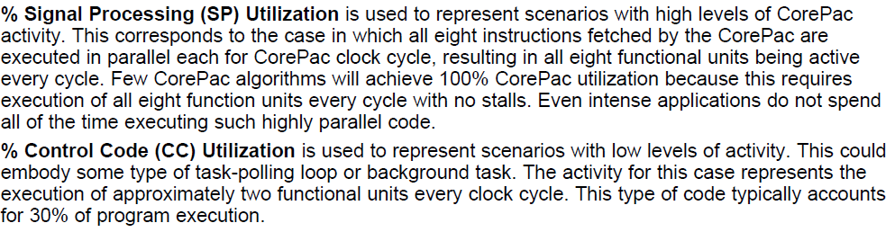

首先,我们了解到对于%Utilization,存在两种不同计算方式;
A:对于DSP侧的Corepac,%Utilization由%SP、%CC、%Idle三部分组成;
B:对于ARM侧的Corepac与外设模块,%Utilization指的是处于做有用功下的状态所占总时间的百分比。
问题1:关于% Utilization在功耗评估表中的设置依据?在具体的工程中应该如何计算?
具体疑问如下:对于A:%SP、%CC的含义还不甚理解,劳烦说明含义与其计算方式;
                            对于B: %Utilization的计算方式? 麻烦提供个操作思路。
问题2: %writes 在具体工程的计算方式?
