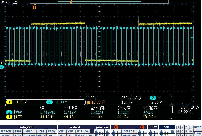

配置上:TLV320AIC BCLK与WCLK配置为主模式,MCLK由AM3352提供 24MHz,BCLK44.1KHz,WCLK:1.4112MHz
播放wav格式文件时,BLCK与WCLK可以测试到波形,正常,I2S的数据线上测试不到波形,一直为低。
BCLK与WCLK波形如下:

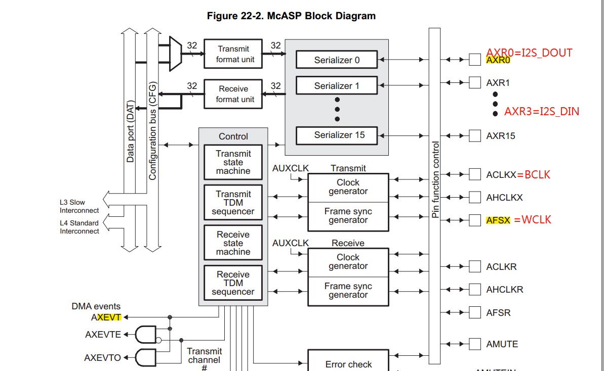

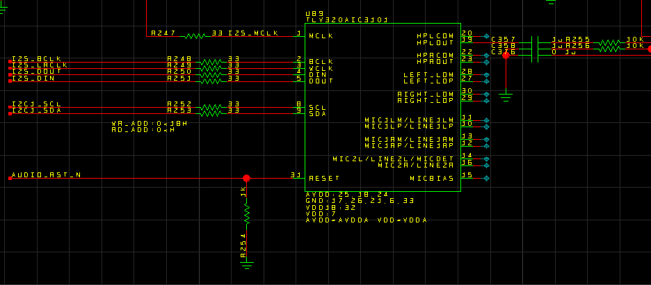

TLV320AIC3101部分原理图如下,R247是断开的。
补充一下:AM3352TLV320AIC3101 I2S接口:
配置:
16个串行器:AXR0为发送模式,对应I2S_DOUT;AXR1:禁止、AXR2:禁止;AXR3:接收模式,对应I2S_DIN;其余:禁止。

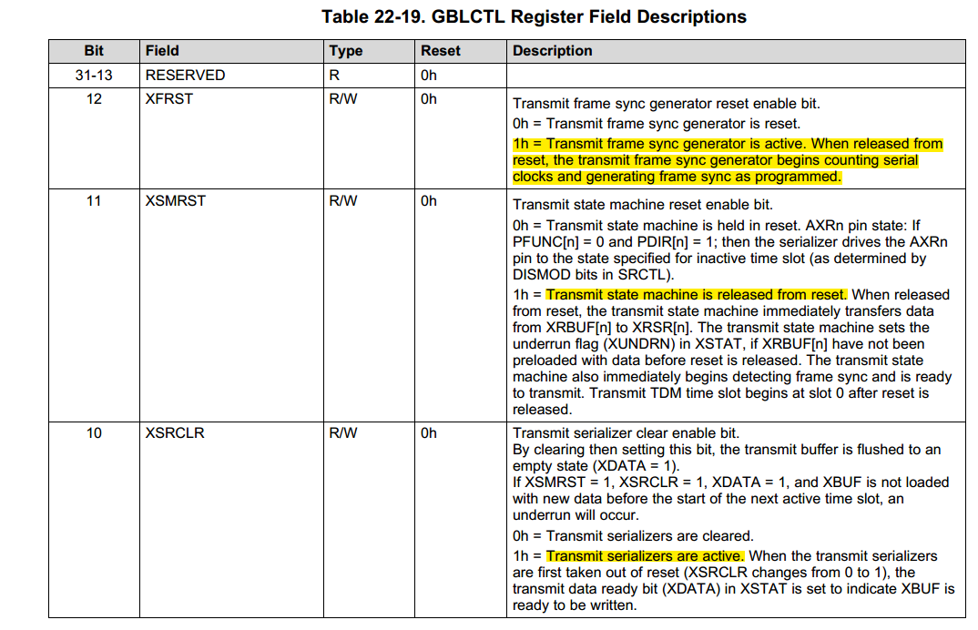

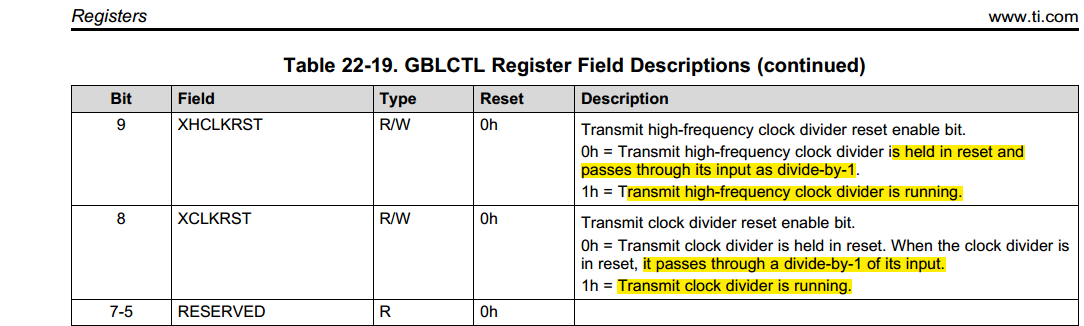

这两天把 MCASP接口看了一下,寄存器查询结果:
[   20.670737] mcasp_get_reg addr=fa0380bc val=0      (XINCTRL=0x00
[   20.670744] mcasp_get_reg addr=fa038044 val=1f00  (GBLCTL= 0x1f00)
[   20.670750] mcasp_get_reg addr=fa0380c0 val=104   (XSTAT=0x104)
[   20.670757] mcasp_get_reg addr=fa0380cc val=0       ( XEVTCTL=0x00)
[   20.670764] mcasp_get_reg addr=fa0380b0 val=0       (ACLKXCTL=0x00)

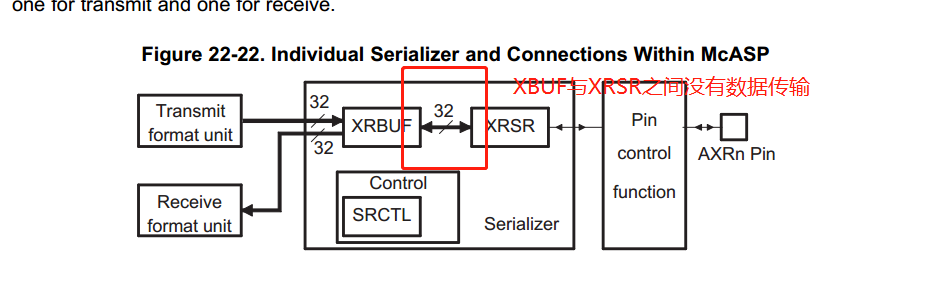

XINCTRL=0x00,中断未使能,中断信号的产生是 XRBUF与XRSR之间有数据传输时才会产生,现在没有中断说明,XRBUF与XRSR之间无数据传输。
GBLCTL = 0x1f00,说明跟发送相关的串行器 复位已经释放、时钟也在运行。
复位与时钟都正常,还会有什么因素造成XRBUF与XRSR之间无数据传输?

  • 之前没结果过音频接口,对MCASP这个接口不太熟悉,这里的串行化设置不知道是否对?

  • 这两天把 MCASP接口看了一下,寄存器查询结果:
    [   20.670737] mcasp_get_reg addr=fa0380bc val=0      (XINCTRL=0x00)

  • 补充一下:AM3352与TLV320AIC3101 I2S接口:
    配置:
