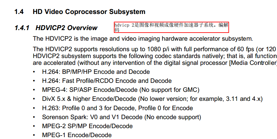

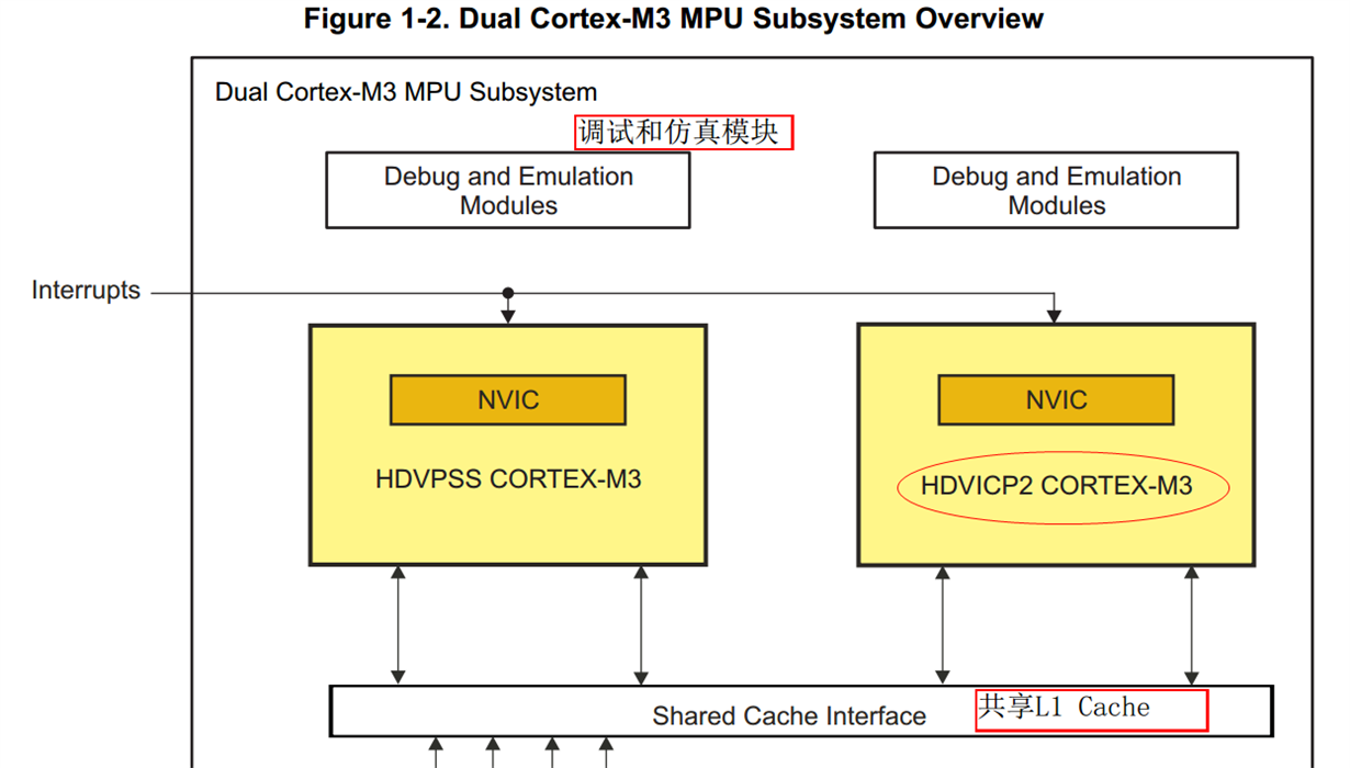

 您好。我在看DM8148的手册《TMS320DM814x DaVinci.pdf》。其中1.2节的Media Controller Subsystem包含了2个M3处理器,分别为HDVPSS和HDVICP2.。在1.4节又提到了HD Video Coprocessor Subsystem,简称也是HDVICP2。请问这两个有什么不同?非常感谢

    Media Controller Subsystem 中确实是有2个M3控制器;
    这两个M3的主频大概在200多Mhz,系统里面可以配置;
    这两个M3分别控制管理 hdvpss 系统和 hdvicp2 ;
    hdvicp2 功能如你上面描述;
  • Two ARM Cortex-M3 processors: Two cores, one core dedicated to HDVPSS and the other core dedicated to HDVICP2. For a description of the ARM Cortex-M3 processor.
    建议同时参考一下 mcfw 软件框架 ,更加方便理解; hdvicps 是一个独立的协处理器,像在dm8168中就是3个hdvicp,dm8148中就是一个,都是2个cortex-m3
