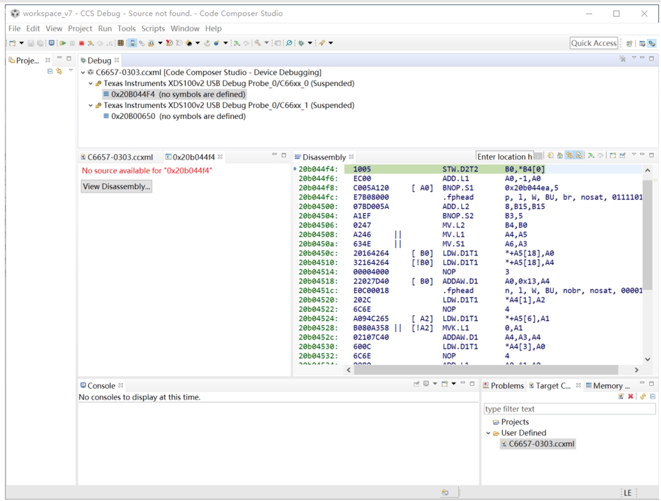

5、我也不清楚系统是不是真的启动了,我用仿真器连接板子,也没报错,但是弹出如下界面,不知道是否真的连接上了;具体操作流程如下:
      1)打开Code Composer Studio 7.4.0,在Target Configurations界面创建一个新的目标配置;
      2)在弹出来的Basic界面,Connection项选择我用的仿真器XDS100v2 USB Debug Probe;
            在Board or Device项选择TMS320C6657
      3)  保存配置;
      4)点击Test Configuration,弹出一个小窗口,然后再关闭掉。
      5) 在Target Configurations界面,选择我新建的目标项,右键选择Launch selected Configuration;
      6)在Debug界面的目标栏下有两个未连接的目标,一个是C66xx_0,一个是C66xx_1,选择C66xx_0鼠标右击选中Connect Target,然后弹出如下界面
看到这个界面我也不知道是否真的连接上仿真器了。
