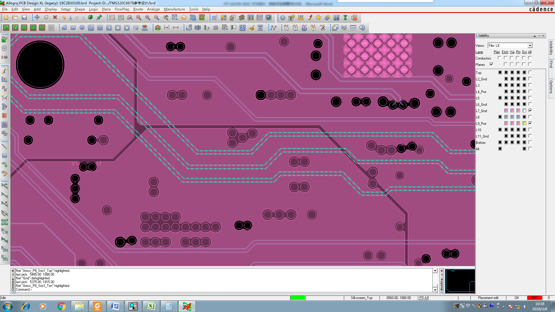

上图是从TMS320C6678参考设计LAYOUT里截的图,第8层的高亮线是SRIO信号线,按SRIO的设计规范,差分信号阻抗需控制到100欧姆,但是第9层是电源层,SRIO信号跨过了电源平面间的壕沟,这样是否导致了阻抗不连续。我理解SRIO的参考层是7和9层,虽然第7层是完整地,但是第9层参考层不连续,这样势必会导致阻抗不连续。请帮忙指点一下我的理解对不对?参考设计为什么要这样走线?非常感谢!
