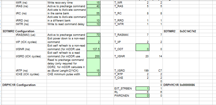

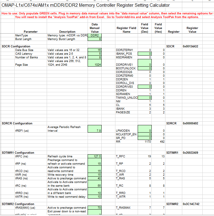

我用6748配置(MT47H128M16RT)DDR2之后,在CCS memory window里每次刷新,数据有规律的变化。按照手册给的参数配置寄存器。请问mDDR_DDR2_Memory_Controller_Register_Calc_Rev5表内设置参数是否有问题,谢谢。
