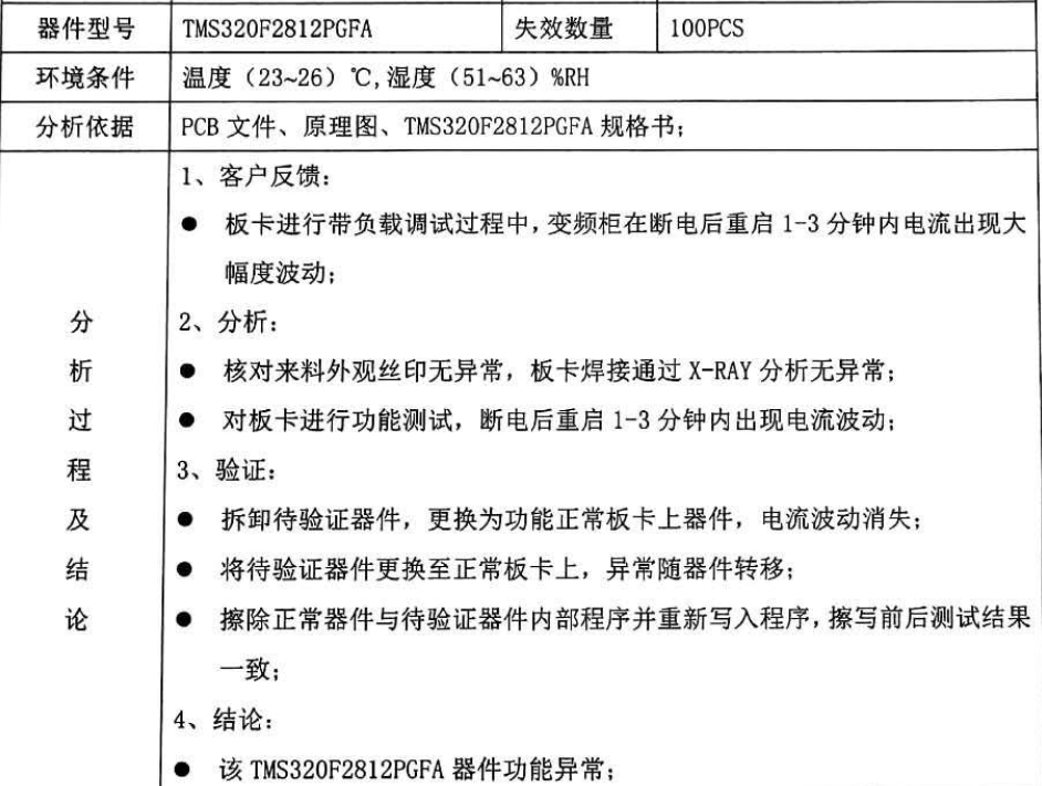

我司这次生产的100片板全部为不良,不良现象是开机1-3分钟左右,电流会突然掉到零,然后又立刻恢复正常,后续就一直正常,重复开机,重复这个不良现象;
F2812属于C2000系列,有专门的论坛可以咨询。
https://e2echina.ti.com/question_answer/microcontrollers/c2000/
