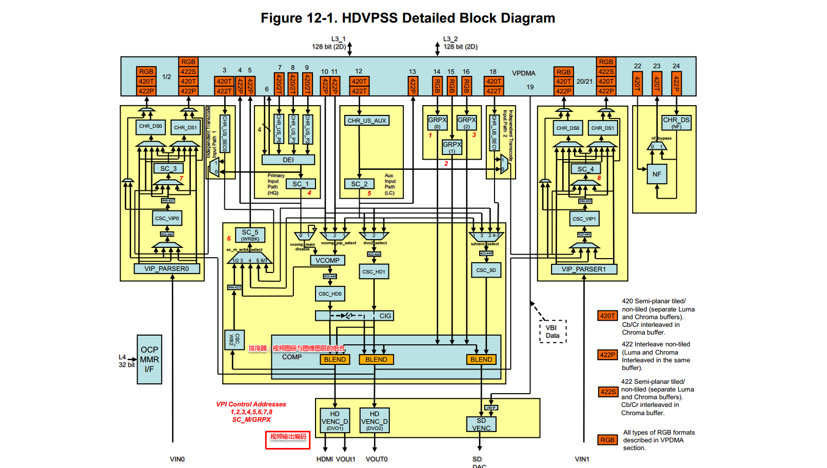

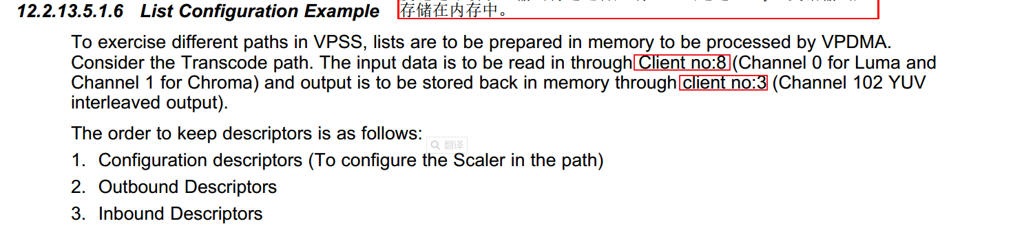

你好,我最近在看《TMS320DM8127 and TMS320DM814x Technical Reference Manual》12.2.13.5.1.6 List Configuration Example
请问上图中红框框出来的Client no:8 (Channel 0 for Luma and Channel 1 for Chroma) 和client no:3 (Channel 102 YUV interleaved output)对应的是哪一个client,是下图中的VPDMA中的编号为8和3的client吗?
