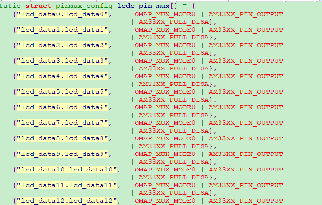

我现在想使用am335x 的LCD LIDD DMA mode 模式。
使用的lcd显示屏型号LCD320240,是带RA8835 控制器的。
以下是我的pinmux设定:
还有这是我的寄存器设定(箭头后面是都出来的值):

当往dma的start address+0x14的地址写指令,以及dma的start address+0x18的地址写数据后,示波器量cs/wr线上一直是高的状态。
即使我把dma去掉的时候,往LIDD_CS0_ADDR和LIDD_CS0_DATA 这两个寄存器写入数据,结果还是一样。没有量到cs/wr信号。
不知道我现在的寄存器是否设定正确,能提供建议吗?
