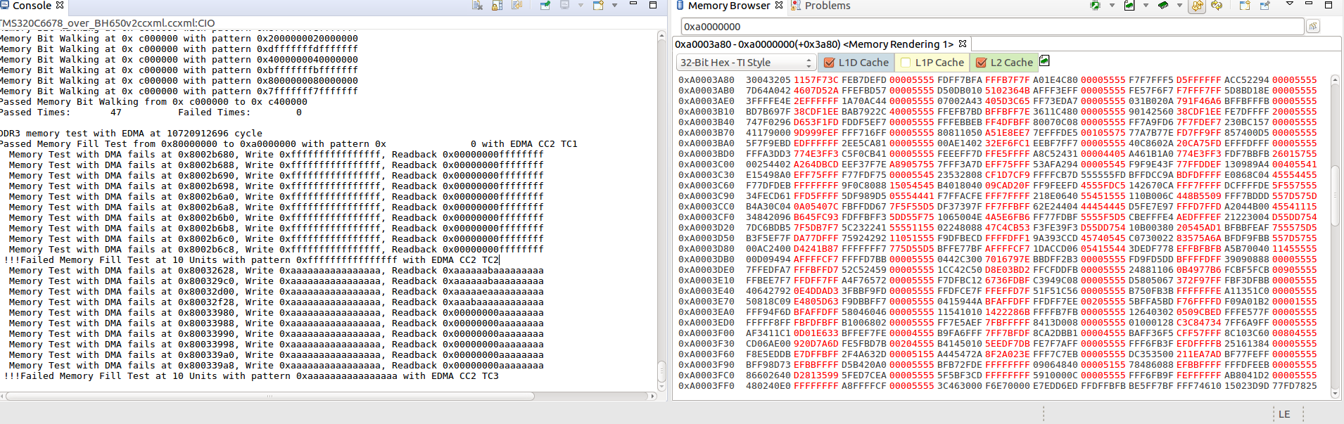

使用STKv1.1在新买的V3.0 的6678EVM上运行Memory Test,测试到DDR的时候出错,使用内存查看窗口在自动刷新模式下看内存,内存数据确实在闪。请问如何破呢,谢谢!
  • 不是从0x80000000就报错,从内存查看器看,一直到0x80002000都是稳定的,然后开始每个以4和c结尾的地址的数据都在闪动。
  • 请问有没有跑过processor SDK里的DDR例程看是否有同样的问题?
  • 没有呢,配置为default的boot mode跑板子固话好的OOB程序,再挂上仿真器查看DDR,是稳定的,硬件上应该时没有问题的。只是STK的DDR初始化应该是不能放心的用了,需要另外找个可靠的方式做DDR初始化。
    找到个DDR3 Register Calc V4的excel,请问这个生成的寄存器时怎么用的,SPI启动的时候用并Boot Config参数加载到core0的DDR配置表吗?还是在其他工程用的。
  • 这个是根据板子的DDR3布线情况(microstrip, stripline)输入表格,然后将表格结果作为leveling参数放到DDR3初始化工程中的,除了STK的DDR初始化程序,您也可以用EVM自带的GEL文件进行DDR3初始化,不过STK程序之前我们是在EVM上跑通的,您的不行,可以要检查下具体配置
  • 使用pdk的platorm test是ok的,现在凑合用吧,多谢啦.
