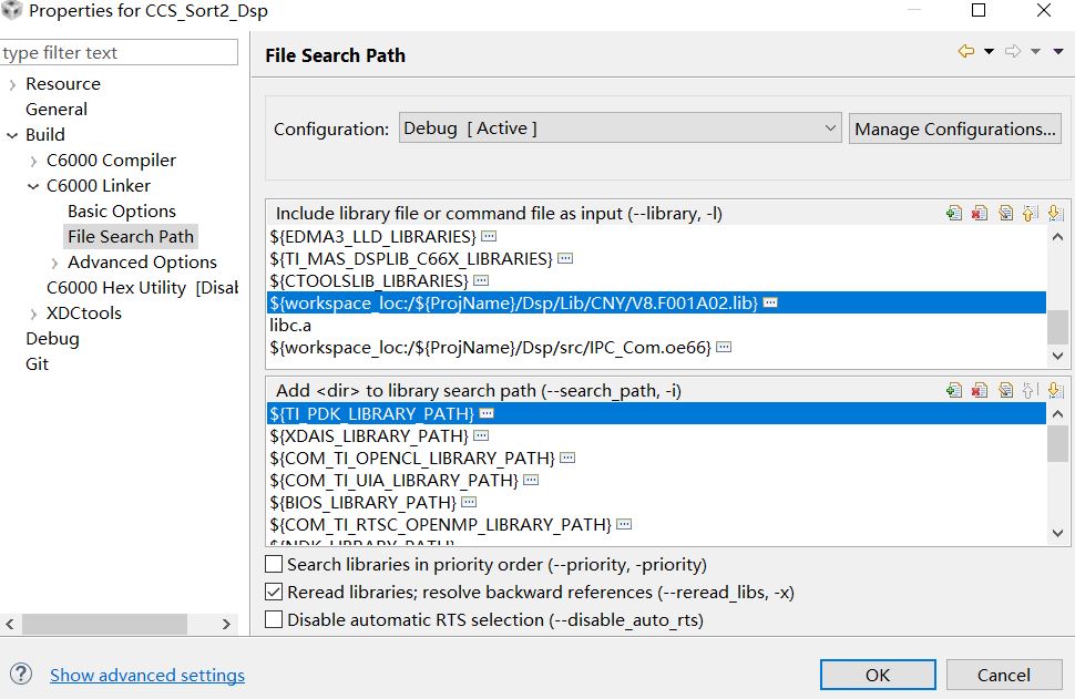

之前CCS6可以通过配置不同的config文件,决定link哪个lib文件。如图:
但是升级到CCS7后,发现不用指定lib文件,只要lib文件在工程任何目录下都能被自动link到。所以就无法配置config文件决定link哪个库了。是否有其他办法?
  • ccs v7和ccs v6一样,也有Include libary file or command files as input (--library,-l)来添加库文件。
  • 是,确实也有。我现在遇到的问题是有两个库比如 A.lib、B.lib。工程仅仅只需要link其中一个库,但有的时候要link A.lib,有的时候要Link B.lib。为了方便我把A.lib、B.lib均放在了工程里。现在发现ccs7会自动link其中一个库(就算我没有设置Include libary file or command files as input (--library,-l)它也会link成功),所以我就无法人为控制工程到底link的是哪个库。
