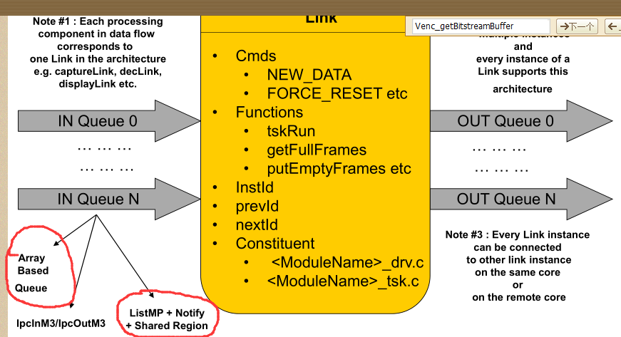

请问ListMP 和 Notify等是什么意思呢?
