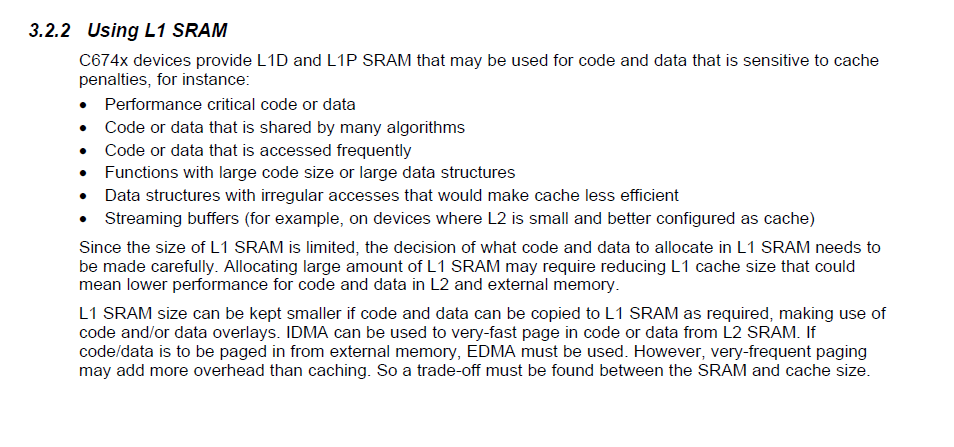

有没有使用L1 for SRAM 的例程
Other Parts Discussed in Thread: CCSTUDIO

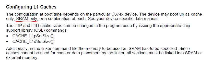

提供的文档中,说到L1可以用于SRAM。
又提供了一个wiki,但是无法通过编译
有没有相关的例程,我使用的是CCS5.5版本。
