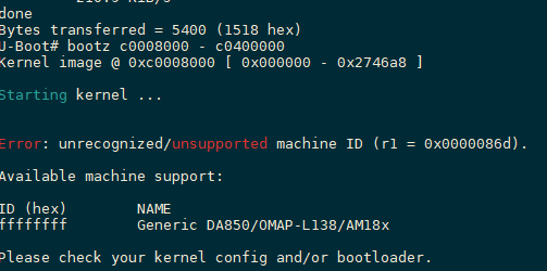

UBOOT:2015.7
Linux:TISDK Linux version 4.4.32-rt41-ge26c84b0ac
我看到新的TI Linux内核DA850系列支持了通过devicetree配置,而不用用编码写platform配置

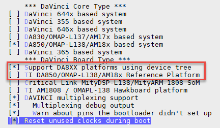

我通过menuconfig将DA850EVM相关的定义都取消,只保留da8xx-dt.c
然后发现,因为uboot下传给kernel的mach_type还是DA850EVM的值,而内核中纯devicetree版本的mach type却是ffffffff,无法匹配,启动不了。
这个问题可以如何解决呢?

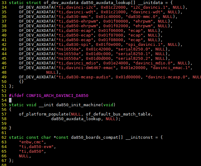

mach-davinci/da8xx-dt.c是否已经完整的支持了omapL138了呢?
