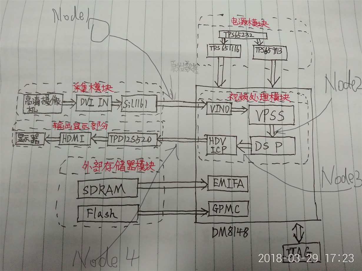

为什么Vcap 进来后 要 调用Vcap_configVideoDecoder函数?
Other Parts Discussed in Thread: TVP5158
   Q1:     Vcap好像 和 Decoder 没有直接联系哈?!   Vcap 进来后 不是应该去 Encoder 进行编码吗?
   Q2:    顺便问一下这张图中,这几个结点上的都是些什么类型的数据呢?      比如 Node 1 传入的是不是YUV 图片?
  • 你好,
    Vcap_configVideoDecoder函数的作用是采集前需要配置外部的video decode芯片,例如TVP5158等。
    VIN可以支持YUV422/RGB888输入,取决于你外部输入和内部配置。
    HDVICP是用于编码的。显示使用的是HDVPSS模块。DM8148里面没有vspss,是hdvpss,包含了采集,显示,DEI,NSF等子模块。
    各个node的数据格式都不是一定,取决于你的应用和硬件。
