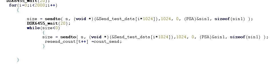

这个是程序部分(仅有一个网口测试程序,没有其他任务以及中断):

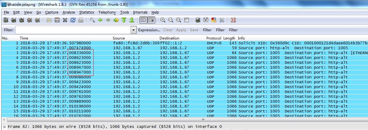

这个是仿真在wireshark收到的数据

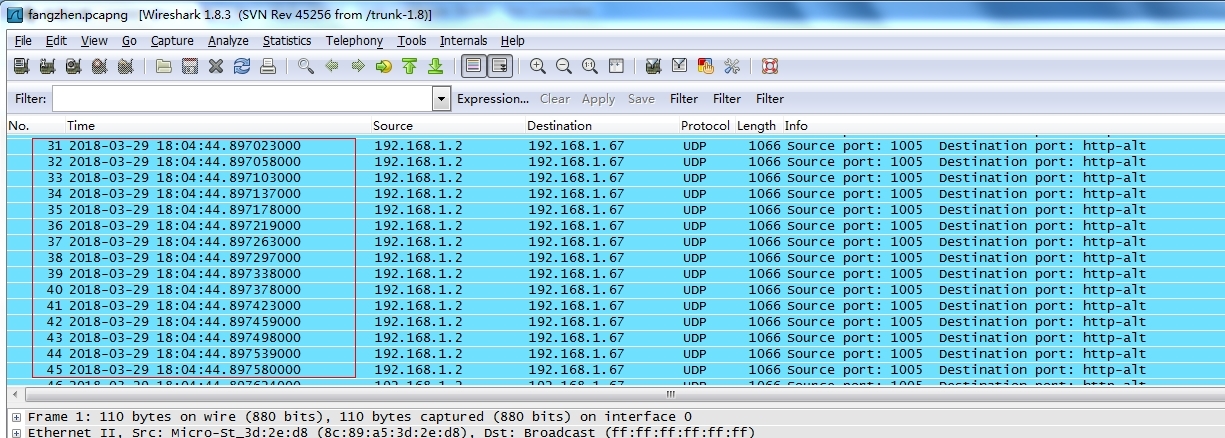

这个是烧写后wireshark收到数据
