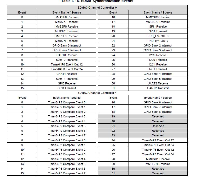

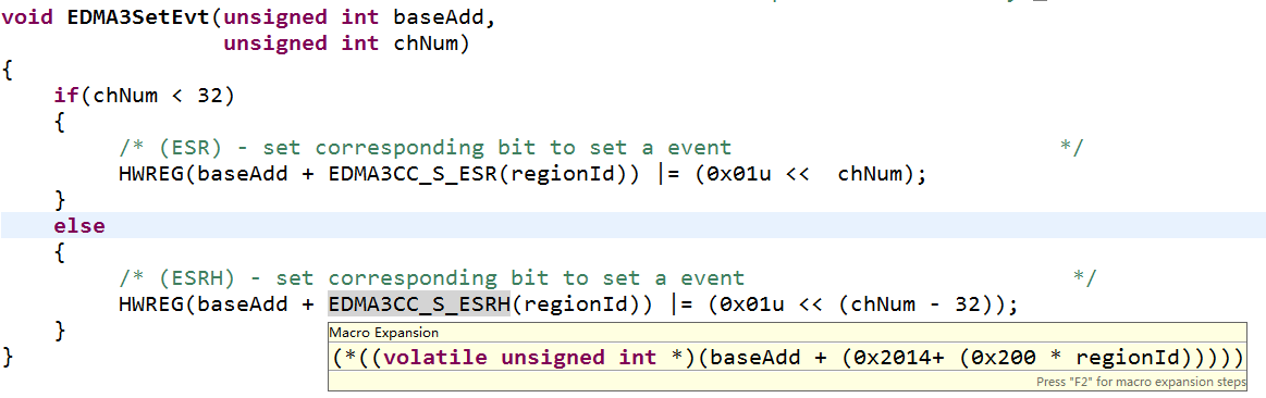

请问 Tony Tang:EMDA中的ESRH寄存器是哪个,手册里没有呢
在库里看到了这个函数中,好像chNum的的值不会大于32吧,每个EDMA只有32个通道吧。
