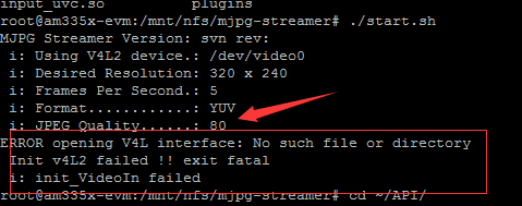

BBB内核是linux3.14.26,要移植usbcamera,内核配置依据 processors.wiki.ti.com/.../Usbgeneralpage camera插入BBB,如下图所示
mjpg-streamer的移植参考附件,执行./start时出现如下错误

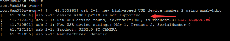

从插入usbcamera时的输出信息知道这应该是一个通用的usbcamera,想问下内核应该怎么配置,个人觉得应该是少了某些配置选项。0638.XXX_CAPE_Mjpg-streamer.pdf

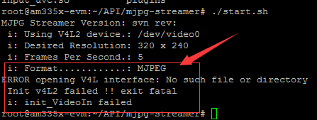

这种摄像头一般都是UVC的通用摄像头,编译内核的时候加入UVC的驱动就可以
