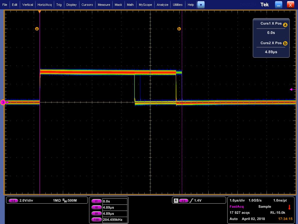

我设置读完32k字节进入callback函数,测试的时间是5us,但是在6455的手册上说只有dsp主频的三分之一,我的主频是900MHZ.
这是我通过示波器测是搬移时间。同样搬移32K字节,每次搬移的时间有一些差异?

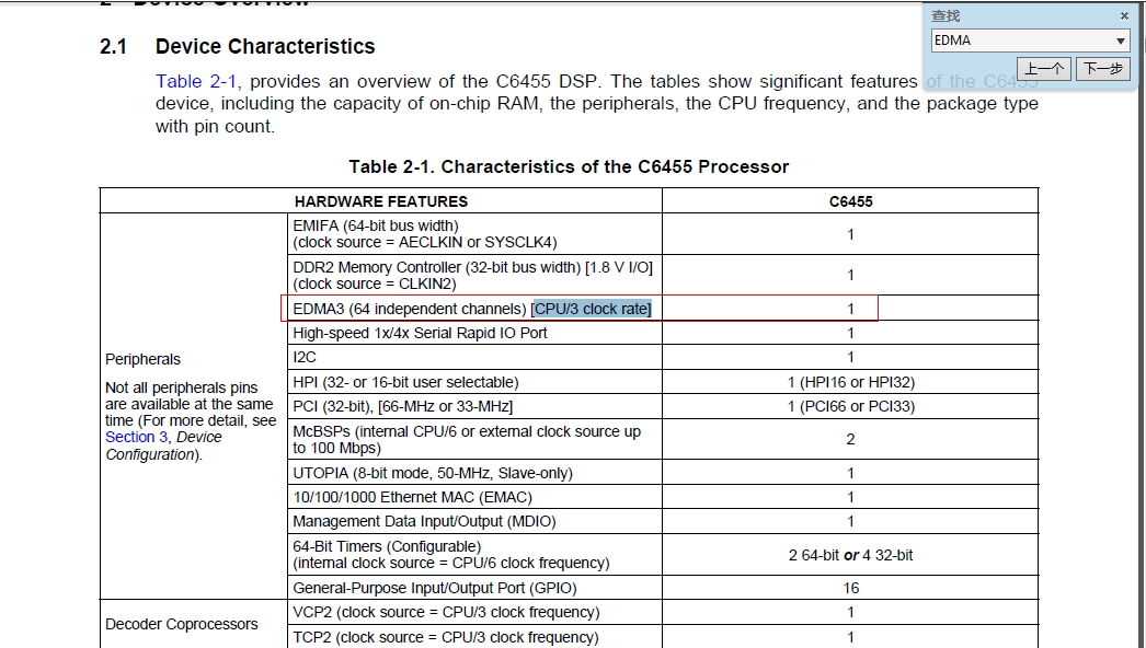

这是器件手册上的说明:
