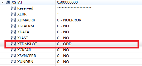

我现在使用C6748进行音频信号处理相关的开发,现使用C6748McASP接口进行数据I/O,使用查询模式,描述如下:
1.工况描述:
使用mcasp查询模式,TDM传输模式下的I2S模式,两个slots。
2.遇到问题:
使用查询法时,只能进入奇数slot,不能进入偶数slot,也就是说,在发送数据时,发送状态寄存器XSTAT中的XTDMSLOT位始终为0;
如下图所示,该寄存器位一直不变。
以上问题,如能解决,不胜感激!
