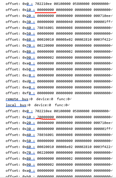

DSP使用的是pdk中的PCIE_exampleProject,在配置EP端bar0基址前后读取0x21802000地址的结果如下:
可以看出EP端,bar0的基地址变为了我设置的0x70000000。

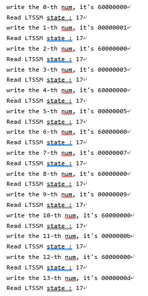

但是我进行以下数据读写操作时:
for (i=0; i<PCIE_BUFSIZE_APP; i++)
   *((volatile uint32_t *)pcieBase + i) = srcBuf[i];
       getRegs.debug0 = &debug0;
       if (Pcie_readRegs (handle, pcie_LOCATION_LOCAL, &getRegs) != pcie_RET_OK)
          System_printf ("Read LTSSM state failed!\n");
          return;
        ltssmState = debug0.ltssmState;
        System_printf ("Read LTSSM state : %d\n" , ltssmState);
   System_printf("write the %d-th num, it's %08x\n", i, *((volatile uint32_t *)pcieBase + i));
得到的结果并不理想。正确的值应该是0x00—0x37,但是我的结果是下面这样的:
结果是一半一半的,一部分是对的,一部分是错误的。请问这个是因为什么原因?有人遇到类似的问题吗,是如何解决的?
