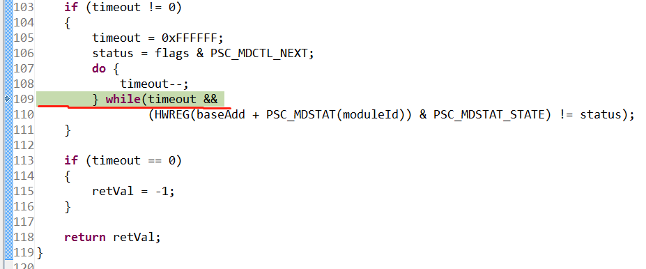

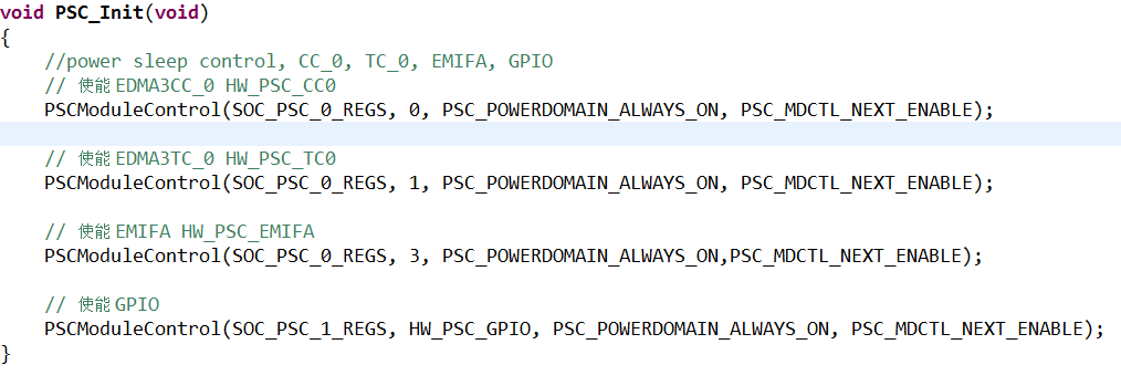

自己做的板子,一阵一阵的,电压没有问题。都有哪些因素会引起这种状况,有没有可能是软件工程设置的问题?
