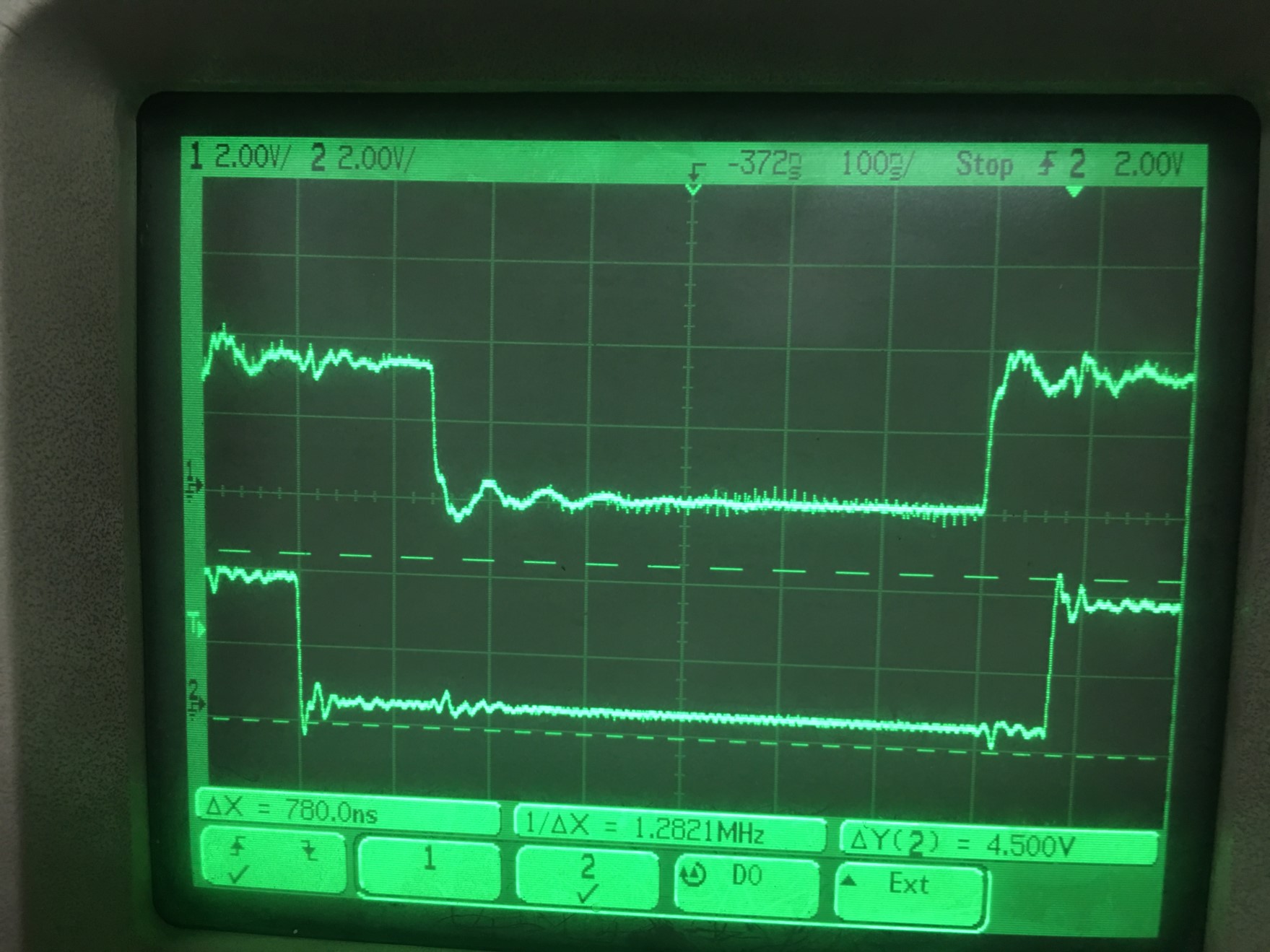

现在遇到的问题是:“ EMIFA_ASYNC_WAITTIME_CONFIG(1,2,1,1,2,1,0)”不论怎么设置,“ EMIFA_ASYNC_WAITTIME_CONFIG(0,0,0,0,0,0,0)”,
还是“ EMIFA_ASYNC_WAITTIME_CONFIG(15,63,7,15,63,7,3)”,从示波器量出来的CS信号和WE信号宽窄没有任何变化,EMIFA口始终
是以不到2M的速度运行。“EMIFA_ASYNC_INTERFACE_NORMAL_MODE”换成“EMIFA_ASYNC_INTERFACE_STROBE_MODE”也没有任何变化。
请问是不是还有什么要改的?为何我的设置没有任何变化?我配置的EMIFA口时钟是100M,由于示波器性能有限,没看出来,
但是CS、WE是可以看出来的。此时写入速度才1.28M啊!
