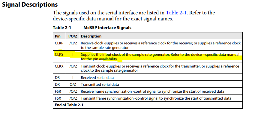

tms320c6657 器件上mcbsp接口clks引脚是否可以不接外部时钟?
我想问一下,6657的mcbsp接口上的clks引脚是否可以不接外部时钟?使用dsp内部时钟产生时钟以同步信号?
