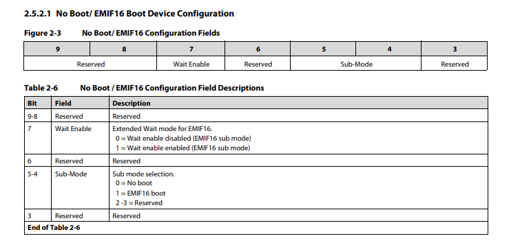

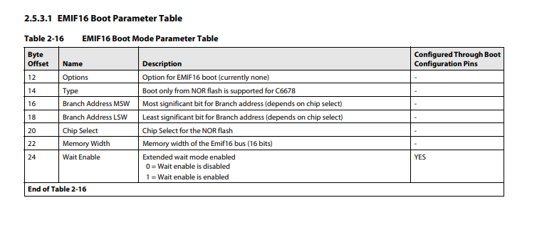

6678 的数据手册里 ,关于emif16 boot 设置里面没有看到默认的ce空间的选择,以及位宽的选择(8位或者16位)。
手册里的相关配置只有找到这些:
本人第一次尝试6678的emif16 boot,请问一下有这方面详细的描述么?
