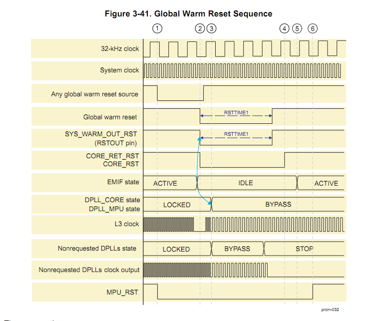

您好:
     我参照TI 5728_GP_EVM设计的核心板与底板,从eMMC启动,连续两次按暖复位CPU(直连PORn)会很高概率出现无法启动,过了3min后,系统能够自动恢复正常启动。连续两次按键冷复位(按键复位PMIC,PMIC复位CPU)也会小概率出现无法启动,过了3min后,系统也能恢复启动。无法启动的状态下,我测到DDR_RESET脚一直被CPU拉低,过3min后,CPU释放控制,DDR_RESET保持高电平,此时恢复启动。从SD卡启动,连续复位不会出现无法启动问题,且DDR_RESET不会被拉低。另外,我测试了TI GP_EVM官方板子,连续复位也会出现相同的问题。3min时间像是软件配置的,请问大家有遇到过么?
