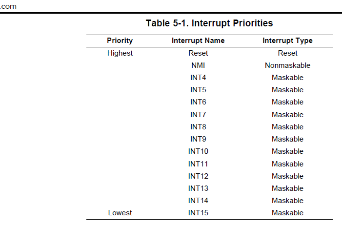

你好:
想咨询一下中断优先级与中断嵌套的问题。
如上图中,INT4 --- INT 15 ,中断的优先级是由高到低的;
问题如下:
1. 上面的优先级是否是这样理解,当同样的中断来到时候,数字越小的中断,优先级越高,优先于系统进行处理?
2.  如何系统中使能了两个中断,对应的中断号分别为4和7,当4先来到,正在处理4的时候,此时并未清除4的中断标志位; 7对应的中断触发了,系统如何处理;
3. 在TI RTOS 系统中,存在HWI_create( , , , )中存在 pparams->masksetting 参数,该参数可以选择 如下数值:
HWI_MaskingOption_NONE,HWI_MaskingOption_ALL,HWI_MaskingOption_SELF,HWI_MaskingOption_LOWER;
这些选项,在CCS中help文档中都有描述,比如HWI_MaskingOption_ALL ---- all interrupt are disabled
是否可以理解为所有的中断都不可以打断该中断;
那么,该选项与INT4-15是如何组合使用的,两者同时配置的时候,实际的中断应该以哪个为准呢?
4.  在TI RTOS 系统中,存在HWI_create( , , , )中存在 参数pparams->priority 这个参数又是代表什么意思,与上面两个参数是什么关系,如何起作用呢?
  • 我遇到的问题为:
    设置一个GPIO中断为IN4, HWI_MaskingOption_LOWER; 另一个中断为IN7,HWI_MaskingOption_ALL;
    IN4先来到,后来到INT7,结果INT4正在进行中被INT7打断了,INT7执行完又执行的INT4,这是如何解释???

  • 1. 是的。
    2. 继续执行中断4的ISR,因为INT7的优先级比INT4优先级低。
    3. 是的。
    4. 在bios_6_52_00_12\docs\cdoc\ti\sysbios\family\c64p\hwi.html中对priority 的描述
    Int priority;
    // Interrupt priority. Not supported on this target
